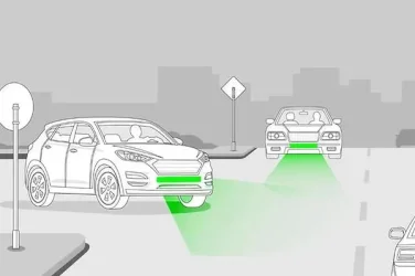

Geçtiğimiz günlerde yayımlanan bir araştırmaya göre, araçların ön kısmına yerleştirilecek yeşil fren lambalarının, özellikle kavşaklarda yaşanan kazaların oranını ciddi ölçüde azaltabileceği öne sürüldü. Otomobil üreticilerinin de ilgi gösterdiği bu yeni sistemin, yakın gelecekte bazı modellerde standart hale gelmesi bekleniyor.
İlginçtir, bu fikir uzun süredir benim de aklımdaydı. Hatta defalarca kendi kendime "Neden araçların önünde fren lambası yok? Karşıdan gelenin yavaşladığını nasıl anlayacağız?" diye sormuşumdur. Özellikle kavşaklarda, bir aracın frene mi bastığı yoksa geçmeye mi hazırlandığı belirsizliği gerçekten kafa karıştırıcı olabiliyor. Bu da haliyle kazalara davetiye çıkarabiliyor. Dolayısıyla ilk etapta bu haber bana “Bak işte ben dememiş miydim?” dedirtti.

Yeşil renkli ön fren lambası gibi yeni bir unsurun eklenmesi ilk bakışta faydalı gibi görünebilir, ama beraberinde pek çok pratik riski de getiriyor. Örneğin:
  • Yanıltıcı sinyaller: Araç motor freniyle yavaşlarken fren ışığı yanmaz. Karşıdan gelen sürücü bunu “frene basmıyor, geçecek” diye yanlış yorumlayabilir.
  • Manuel vitesli araçlarda dur-kalk anlarında sürücü frenden ayağını çeker, ama araç yine de hareket etmez. Ancak ön fren lambası söneceği için “harekete geçiyor” sanılabilir.
  • Görsel karmaşa: Geceleri ya da düşük görüş şartlarında fazla sayıda ışıklı sinyal, özellikle yorgun ya da düşük dikkat kapasitesine sahip sürücüler için ciddi bir dikkat dağıtıcıya dönüşebilir.
  • Fazla bilgi, az tepki: Günümüzde sürücüler bir yandan aynalara, ekrana, sinyale, yola, gösterge paneline bakarken şimdi bir de “karşıdan gelen araç fren yapıyor mu?” bilgisine mi odaklanacak? Bu bilgi yükü karar verme süresini uzatabilir.
