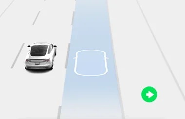

GUID-449DAEB9-A6C3-460A-8F16-898321DEECB7-online-en-US.webpGUID-C4566FA4-6F4F-49F5-8367-91B25CCA3ADD-online-en-US.webpGUID-BDBAC81C-1D11-41A1-BCD1-E2DA142CA6C0-online-en-US.webpOtomatik Şerit Değiştirme özelliğinin herhangi bir yönde (sol, sağ veya her iki yönde) kullanılabilir olduğunu belirtmek için dokunmatik ekran panelinde bir gösterge görünür. Yalnızca Otomatik Direksiyon etkinken görünür.

Otopilot yan şeritlerdeki araçları ve engelleri algılamak üzere tasarlanmış olsa da hedef şeride geçmenin güvenli ve uygun olduğundan emin olmak için mutlaka gözle kontrol gerçekleştirmek sizin sorumluluğunuzdadır. Otopilot yetersiz veri nedeniyle şerit değiştiremediğinde dokunmatik ekran öğesinde bir dizi uyarı görüntülenir. Bu nedenle Otomatik Şerit Değiştirme kullanırken her zaman dokunmatik ekran öğesine dikkat edin ve Model Y aracınızı manuel olarak yönlendirmeye hazır olun.
Otopilot özelliğinin şerit değiştireceği minimum hız bölgeye, yan şeritteki hızlara ve diğer faktörlere bağlı olarak değişiklik gösterir. Gerekli olduğunda manuel olarak yönlendirmeye ve şerit değiştirmeye her zaman hazırlıklı olun. Otomatik Şerit Değiştirme sırasında Sollama İvmelenmesi etkinleştirilerek Model Y aracınızın öndeki araca yaklaşarak ivmelenmesi sağlanır.
Bir dönüş sinyali verdiğinizde Otopilot , Model Y aracınızı tek seferde bir şeride geçirir. Bir şerit daha ilerlemek için ilk şerit değişikliği tamamlandığında ikinci kez dönüş sinyali vermeniz gerekir.
Model Y şerit değiştirirken önünüzdeki sürüş yolunu ve çevrenizdeki alanı izleyerek performansını takip etmeniz önemlidir. Her an direksiyon kontrolünü devralmaya hazır olun. Yan şeride geçerken dokunmatik ekran öğesinde Model Y aracınızın yan şerit içinde geçeceği konum görüntülenir.
