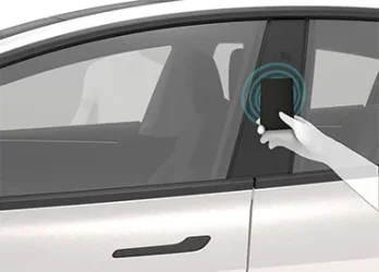

NFC özellikli bazı akıllı telefonlar, anahtar kart kullanır gibi aracınızı kilitlemek/kilidini açmak için kullanılabilir. Tesla mobil uygulamasının aracınızla doğru şekilde eşleştiğinden emin olun ve telefonunuzdaki NFC işlevini etkinleştirin. Etkinleştirildiğinde kapıyı kilitlemek veya kilidini açmak için sürücü tarafındaki kapı direğine telefonu tutmanız yeterlidir. Nasıl yapılacağıyla ilgili ayrıntılı bilgi için akıllı telefonunuzun talimatlarına bakın.

Anahtar Kart​
Tesla, cüzdanınıza sığacak şekilde tasarlanmış iki Model Y anahtar kart sunar.
Anahtar kartla Model Y aracınızı kilitlemek ya da kilidi açmak için kartı gösterildiği gibi konumlandırın ve sürücü kapı direğinin yaklaşık üçte bir oranında üstündeki kart okuyucuya dokundurun. Model Yanahtar kart algıladığında dış lambalar yanıp söner, aynalar açılır veya katlanır (Aynaları Katla özelliği açıksa), korna sesi duyulur (Kilit Onay Sesi açıksa) ve kapılar kilitlenir ya da kilidi açılır.
Not
Anahtar kartla kablosuz telefon şarj cihazına veya sürücü kapı direğine fiziksel olarak dokunmanız ve kartı bir ya da iki saniye vericiye dayamanız gerekebilir.
İçeri girince anahtar kartı okuttuktan sonra iki dakika içinde fren pedalına basarak Model Y aracınıza güç verin (bkz.
). İki dakikadan uzun süre beklerseniz anahtar kartı orta konsolda kablosuz telefon şarj cihazındaki kart okuyucuya yerleştirerek tekrar doğrulamanız gerekir. Anahtar kartınız algılandığında iki dakikalık doğrulama süresi tekrar başlar.

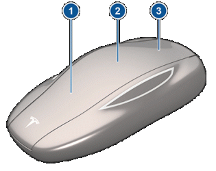

Kumanda Anahtarlık​
Kumanda anahtarlık satın aldıysanız bu anahtarı Tesla arması ön bölümü temsil edecek şekilde Model Y aracınızın minyatür bir versiyonu olarak düşünüp anahtara hızlıca alışabilirsiniz. Anahtarın üzerinde yüzeyi yumuşak olan üç düğme bulunur.
  1. Ön bagaj - Ön bagajın kilidini açmak için iki kez basın.
  2. Tümünü Kilitle/Kilidi Aç - Tüm kapıları ve bagaj kapaklarını kilitlemek için bir kez basın (tüm kapılar ve bagaj kapakları kapalı olmalıdır). Tüm kapıların ve bagajların kilidini açmak için iki kez basın.
  3. Arka bagaj - Arka bagajın kilidini açmak için iki kez basın. Şarj kapağını açmak için 1-2 saniye düğmeyi basılı tutun.
İçeri girince kumanda anahtarlıktaki kilit açma düğmesine bastıktan sonra iki dakika içinde fren pedalına basarak Model Y aracınıza güç verin (bkz.
). İki dakikadan uzun süre beklerseniz kilit açma düğmesine tekrar basmanız veya kumanda anahtarlığı orta konsoldaki kablosuz telefon şarj cihazında bulunan kart okuyucunun yakınına yerleştirmeniz gerekir. Kumanda anahtarlığınız algılandığında iki dakikalık doğrulama süresi tekrar başlar.
Kumanda anahtarlıkla Model Y aracınıza yaklaşırken veya araçtan ayrılırken düğmeye bastığınızda kumanda anahtarlığı Model Y aracınıza doğrultmanız gerekmez ancak çalışma menzilinde kalmanız gerekir.
Benzer frekanstaki telsiz ekipman anahtarı etkileyebilir. Böyle bir durumda anahtarı diğer elektronik cihazlardan (ör. telefon, dizüstü bilgisayar) en az 30 cm uzağa alın.
