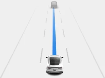

Otomatik Direksiyon etkinken direksiyon simidi simgesi mavidir ve şerit çizgileri görselleştirmede mavi renkte vurgulanır.
Şerit çizgileri algılanamadığında Otomatik Direksiyon takip ettiğiniz araca göre şeritleri belirleyebilir. Çoğu durumda Otomatik Direksiyon , Model Y aracınızı şeridin ortasında tutmaya çalışır. Ancak Otomatik Direksiyon özelliğinin şeridin ortasından sapılacağı bir sürüş yolu izlettiği durumlar olabilir.

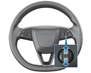

Ayarlanan hızı artırmak için sağ kaydırma tekerleğini yukarı, azaltmak için aşağı döndürün.Seyir hızını mevcut hız sınırına (belirlediğiniz sapma payları dahil) değiştirmek için dokunmatik ekrandaki hız sınırı işaretine uzun basın.
