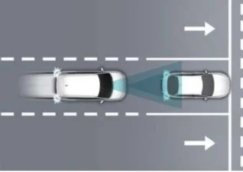

![]() | Önden Çarpışmayı Önleme Asistanı, yolunilerisinde bulunan bir aracı, motorlu ikitekerlekli aracı, bir yayayı veya bisikletliyitespit eder ve gösterge panelinde yer alanbir uyarı mesajı ve bir uyarı sesi ile sizi olasıbir çarpışma konusunda uyarabilir. ÖndenÇarpışmayı Önleme Asistanı ayrıca, çarpışmahızını azaltmaya veya bir çarpışmayı önlemeyeyardımcı olmak için aracınızın frenlenmesineyardımcı olabilir.Önden Çarpışmayı Önleme Asistanı, yüksekhızlarda bile öndeki araçları ve bitişik şeritleritespit eder. Sürücü yüksek hızlarda giderkenşerit değiştirirse aracınız bir çarpışma şiddetinihafifletmek veya önlemek için acil durumfrenine basar. (varsa) |

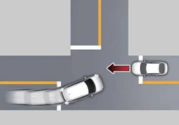

Kavşakta Dönüş işlevi![]() | Kavşakta Dönüş işlevi, dönüş sinyali verilmişsesoldan direksiyonlu trafikte sola dönüşte,sağdan direksiyonlu trafikte sağa dönüşte,bitişik şeritte karşıdan gelen araçla, motorluiki tekerlekli araçla veya bisikletliyle olası birçarpışmanın engellenmesine acil frenlemeyidevreye sokarak yardımcı olur. |

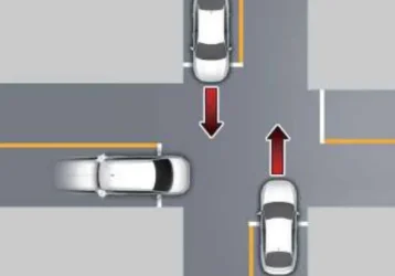

Kavşakta Geçiş İşlevi (donanıma dahilse)![]() | Kavşak Geçişi işlevi, bir kavşaktan acil durumfrenine basarak geçerken sol veya sağ taraftakikarşıdan gelen araçlarla çarpışmayı önlemeyeyardımcı olur |

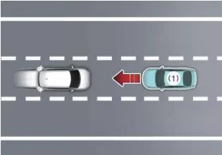

Direkt Karşıdan Gelen işlevi![]() | Karşıdan gelen araçDirekt Karşıdan Gelen işlevi, bir aracın veyamotorlu iki tekerlekli aracın karşı taraftanyaklaştığı saptandığında çarpışma hızınınazaltılmasına yardımcı olur. |

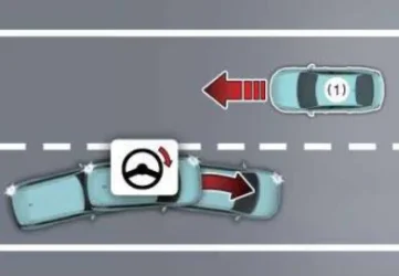

Yaklaşan Şerit Değiştirmeişlevi (donanıma dahilse)![]() | Yaklaşan Şerit Değiştirme işlevi sürücününyönlendirmesine yardım ederek şeritdeğiştirirken karşıdan gelen araçlarla veyamotorlu iki tekerlekli araçlarla çarpışmayıönlemeye yardımcı olur. |

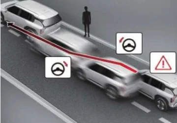

Kaçınma Manevrası Desteğiişlevi (donanıma dahilse)![]() | • Sürücü direksiyon asistanıÖndeki bir araç, yayalar, bisikletliler vemotorlu iki tekerlekli araçla bir çarpmaolasılığı tespit edilirse ve sürücü çarpışmayıönlemek için direksiyonu çevirirse, KaçınmaManevrası Desteği sürücüye direksiyonuyönlendirme yardımı yapacaktır. • Kaçınma Manevrası desteğiKaçınma Manevrası Desteği işlevi aynışeritteki aracın önündeki bir yaya veyabisikletliyle çarpışmayı önlemeye yardımcıolur. Çarpışma riski tespit edildiğinde,Kaçınma Manevrası Desteği işlevi sürücüyüuyarır ve direksiyonu hareket ettirmesidurumunda sürücünün direksiyonuyönlendirmesine yardım eder. |
