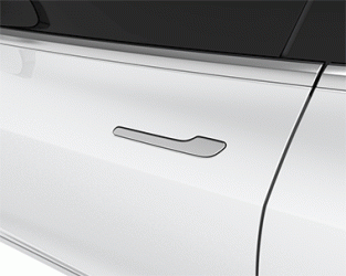

Dış Kapı Kollarının Kullanımı​
Kapı kolunun geniş bölümüne basmak için baş parmağınızı kullanın. Kol size doğru açılır, kolu çekerek veya kapının kenarını çekerek kapıyı açabilirsiniz.
Kapı kolu otomatik olarak içeri girer.
