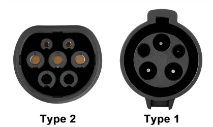

Şarj Konnektörlerinin Temel Amacı​
Elektrikli araçlarda konnektör, aracın bataryası ile şarj istasyonu arasında güvenli enerji aktarımını sağlayan bağlantı elemanıdır. Tıpkı bir priz ve fiş gibi çalışır, ancak çok daha karmaşık bir iletişim protokolü kullanır. Bu sayede hem enerji akışı hem de sıcaklık, voltaj ve güvenlik parametreleri araç ve istasyon arasında sürekli olarak denetlenir.
Tip 1 Konnektör (SAE J1772)​
Teknik Özellikler​
Tip 1 konnektör, SAE J1772 standardına bağlı olarak özellikle Kuzey Amerika ve Japonya pazarında yaygın biçimde kullanılır. AC akım (alternatif akım) ile çalışır ve genellikle tek fazlı şarj sistemlerinde tercih edilir.
Şarj tipiAC (Alternatif Akım)
Faz sayısıTek faz
Maksimum akım32 A
Maksimum güçYaklaşık 7,4 kW
StandartSAE J1772 / IEC 62196-2 Tip 1
Kullanım bölgeleriABD, Japonya, Güney Kore
Araç bağlantısı5 pinli konnektör (AC-L, AC-N, PE, CP, PP)
Kullanım Özellikleri
Tip 1 konnektör, ev tipi şarj istasyonları (wallbox) ve düşük güçlü AC şarj noktalarında yaygın olarak tercih edilir. Türkiye’deki elektrikli araç ekosisteminde ise genellikle ABD menşeli ithal araçlarda (örneğin eski Nissan Leaf modelleri) görülür. Konnektör tek fazlı olduğundan şarj süreleri Tip 2 sistemine göre biraz daha uzundur, ancak güvenilirlik açısından yüksek standartlara sahiptir.
Tip 2 Konnektör (Mennekes)​
Teknik Özellikler​
Avrupa standardı olan Tip 2 konnektör, IEC 62196-2 standardı ile tanımlanmıştır ve Avrupa Birliği tarafından resmî olarak kabul edilen tek tip AC şarj arayüzüdür. Tip 1’e kıyasla çok daha yüksek güç aktarımı yapabilir, çünkü üç fazlı akım desteğine sahiptir.
Faz sayısıTek faz veya üç faz
Maksimum akım63 A (üç fazda)
Maksimum güç43 kW’a kadar
StandartIEC 62196-2 Tip 2
Kullanım bölgeleriAvrupa, Türkiye, Orta Doğu
Araç bağlantısı7 pinli konnektör (AC-L1, L2, L3, N, PE, CP, PP)
Tip 2 konnektör, bugün Türkiye ve Avrupa genelinde hem bireysel şarj cihazlarında hem de kamusal şarj istasyonlarında yaygın biçimde kullanılır. Yeni nesil elektrikli araçların neredeyse tamamı bu konnektörle uyumludur. Ayrıca, CCS Combo 2 adı verilen DC hızlı şarj sistemi de Tip 2 fiş yapısını temel alır, bu nedenle geleceğe dönük olarak en yaygın ve sürdürülebilir konnektör tipi olarak kabul edilir.
Tip 1 ve Tip 2 Arasındaki Farklar​
Aşağıdaki tablo, iki konnektör tipinin temel farklarını özetlemektedir:
ÖzellikTip 1Tip 2
StandartSAE J1772IEC 62196-2
Kullanım AlanıABD, JaponyaAvrupa, Türkiye
Akım TürüTek Faz (AC)Tek Faz / Üç Faz (AC)
Maksimum Güç7,4 kW43 kW
Pin Sayısı57
Şarj SüresiDaha uzunDaha kısa
UyumlulukEski modellerYeni nesil araçlar
Hangi Konnektör Sizin İçin Uygun?​
Elektrikli aracınızın konnektör tipi, üretici tarafından belirlenmiştir. Ancak bazı durumlarda dönüştürücü adaptörler kullanarak Tip 1 araca Tip 2 istasyondan şarj sağlamak mümkündür. Eğer Avrupa üretimi bir araca sahipseniz (örneğin Renault, BMW, Tesla Avrupa versiyonu), Tip 2 konnektör standardı sizin için uygundur. Amerika’dan ithal bir araç kullanıyorsanız, Tip 1 adaptörüne ihtiyaç duyabilirsiniz.
Tip 1 ve Tip 2 konnektörler arasındaki farklar yalnızca fiş yapısıyla sınırlı değildir; aynı zamanda şarj hızı, altyapı uyumu ve geleceğe yönelik standartlarla da doğrudan ilişkilidir. Türkiye ve Avrupa’da uzun vadeli çözüm arayan kullanıcılar için Tip 2 konnektör açık ara en uygun seçenektir. Ancak ithal araç sahipleri, doğru adaptör kullanarak mevcut şarj ağından da verimli şekilde faydalanabilirler.
