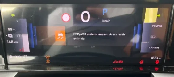

ESP/ASR Arızası Belirtileri​
Frontera kullanıcılarının sıkça bildirdiği belirtiler şunlardır:
  • Gösterge panelinde “ESP/ASR System Fault” veya “ESC not available” uyarısı
  • Aracın çekiş kontrolünün devre dışı kalması
  • Kalkışta patinaj veya kayma hissi
  • Rejeneratif frenleme sırasında ABS devreye girmemesi
  • “Service Vehicle Soon” uyarısının eş zamanlı yanması
Bu durumlarda sistem, güvenlik moduna geçer ve bazı sürüş destekleri devre dışı kalabilir.
