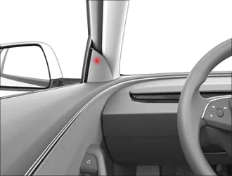

Kör Nokta Uyarı Işığı​
Her iki ön kapı direği de üst hoparlör ızgarasında kör nokta uyarı ışığıyla donatılmıştır. Kontroller > Güvenlik > Kör Nokta Uyarı Işığı öğesine dokunarak göstergeleri etkinleştirebilir veya devre dışı bırakabilirsiniz . Yan şeritteki kör noktanızda bir nesne algılandığında üst hoparlör ızgarasında kırmızı bir ışık belirir.
  • Sabit kırmızı ışık, kör noktanızda bir nesnenin tespit edildiğini gösterir.
  • Yanıp sönen kırmızı ışık kör noktanızda bir nesne olduğunu, dönüş sinyali ise o yöne dönmek istediğinizi gösterir.
  • Hızlı yanıp sönen kırmızı ışık, bir nesnenin algılandığını ve çarpışmayı önlemek için derhal düzeltici işlem yapılması gerektiğini gösterir.
Kör noktanızda yaklaşan bir nesne algılandığında bir kapıyı açmaya çalışırsanız (örneğin, Model 3 park halindeyse ve arkadan yaklaşan bir bisikletçi varsa), kör nokta uyarı ışığı yanıp söner, dokunmatik ekranda bir uyarı görüntülenir ve kapınız ilk düğmeye basıldığında açılmaz. Kısa bir süre bekleyin ve nesne hala algılanırsa uyarıyı geçersiz kılmak için düğmeye ikinci kez basın.
Uyarı Kör noktanızdaki nesneleri algılamak için Kör Nokta Uyarı Işığına güvenmeyin. Model 3 Park konumundayken kör noktanızda yaklaşan bir nesne algılanırsa kapının kilitli olacağını varsaymayın. Şeridinizden çıkmadan veya bir kapıyı açmadan önce şeridin engellerden, araçlardan ve yayalardan arınmış olduğunu her zaman görsel olarak onaylayın.
